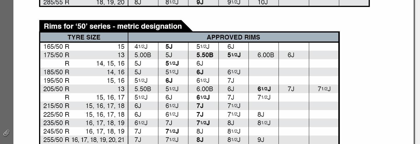

Domandone, ho trovato dei cerchi di un elise che misurano 5,5j x 16" gomme 175-55-16 .
Le mie 195 ci stanno su??

Si ma non volgio trovarmi a "spallare" per colpa di chi dice..
Ho trovato questa tab:
90 KB
IL DOMANDONE permane..

Secondome poi montare sul 5,5 anche una gomma 195.
Ma solo per il uso stradale (normale).
Quindi io al tuo posto mi cercherei un cerchio con canale 7x16.
Parliamo dopo in pista ok?
